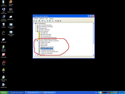

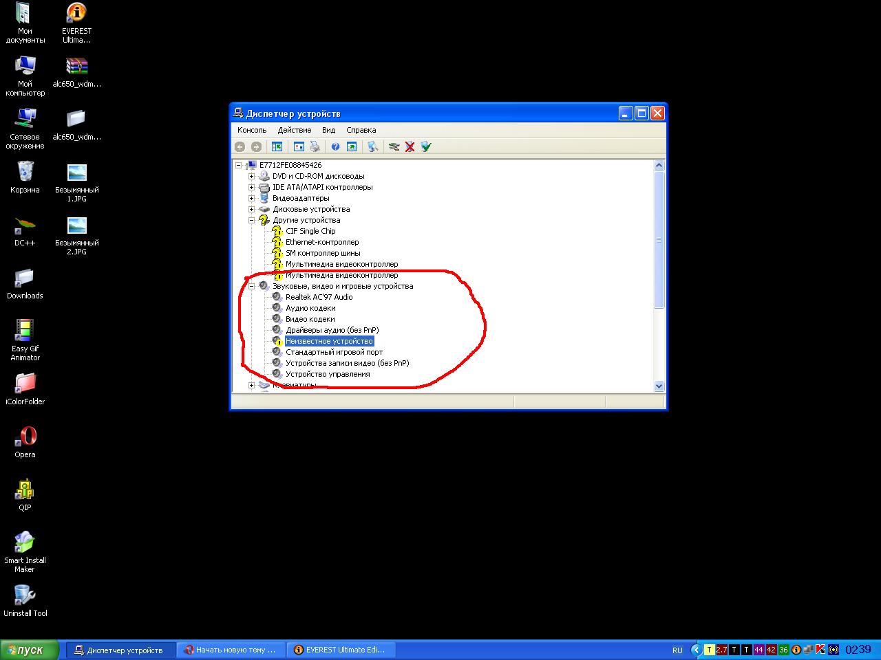

Всем привет!
Ребят, проблема такая:
Переставил винду (SP3 ZVER CD), пропал звук....
Дрова ставил, на компе щас установлен Realtek а толку нет.
Поставил дрова которые шли с мамкой беспалезно...
Звуковуха там встроенная...

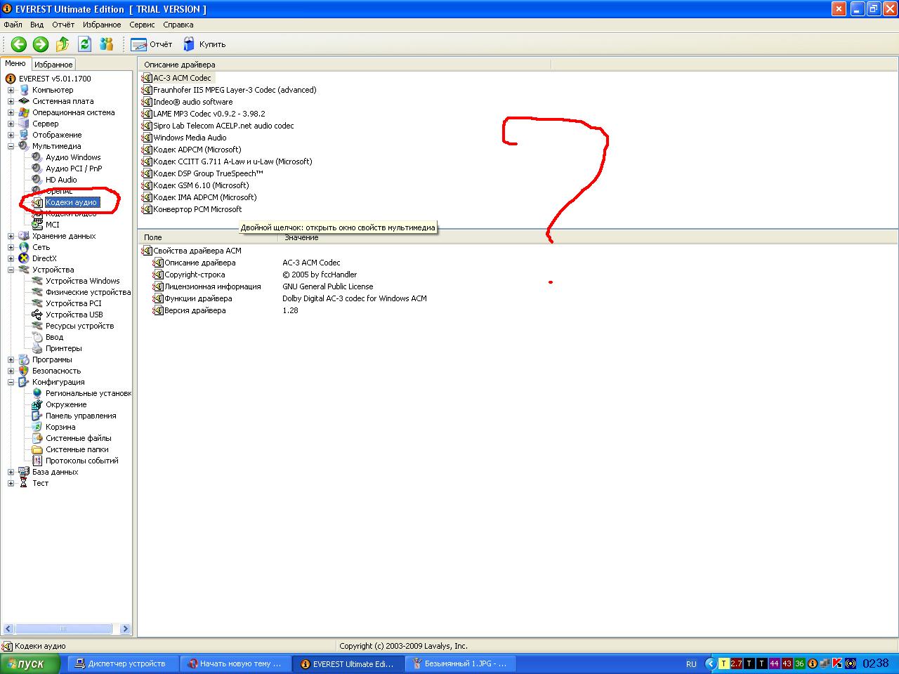

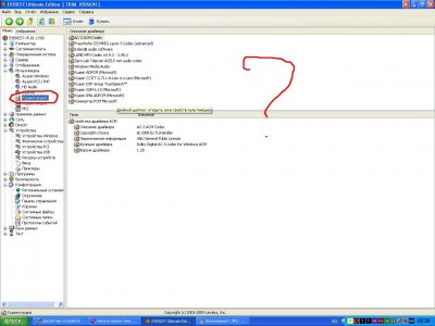

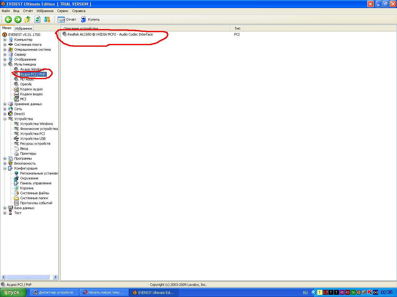

Установил Everest, вот что он видит;
Ребят, кто что думает по этому поводу?

Даймон
Полный ламер
СообщениеДобавлено: Ср 14-10-09 : 09-24    Заголовок сообщения: Ответить с цитатой
Поставь оригинальную копию винды. далее накати дрова сперва на чипсет, а потом уже на звук( скачай свежие). и все должно завестись..

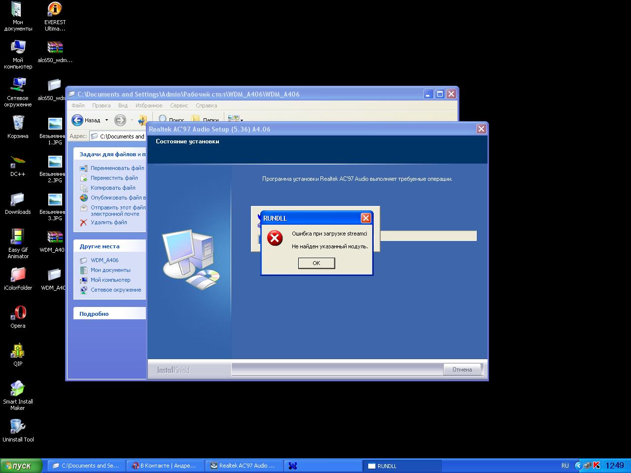

Сделал, всё что вы сказали...
Теперь при установки тех драйверов на которые дали ссылку вылезает следующая ошибка:
Ребят, кто ещё что может подсказать...

Goluboglaziy
СообщениеДобавлено: Ср 14-10-09 : 14-18    Заголовок сообщения: Ответить с цитатой
Всем спасибо, всё заработало.
Скачал в п2п файл streamci.dll скопировал в папку system32/temp
