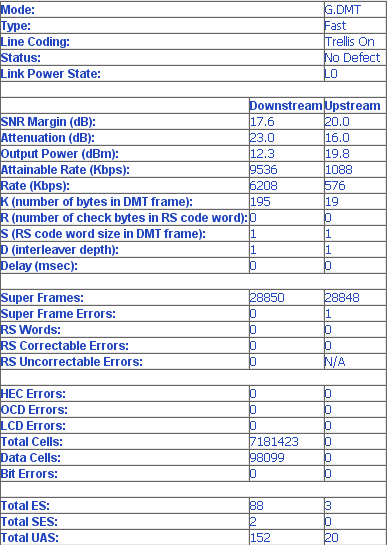

Вообщем для своей ситуации я не нашёл ответа и решил создать.
Такая вот проблема. Стоит Webstream c 2007 года в доме года эдак 76 или какого то там.
Заменили кабель от какбы шитка и до телефоной разетки.
Скрутка в одном месте. Кабель ни где не закручен в завиток тоесть равненько всё. Всё вроде зделанно как надо по люцки. а вот результаты не люцкие.
Всё подключенно как надо и коректно. Так как с WEBSTREAMom довольно давно живу.
Но переехав столкнулся с такими проблемами.
Не знаю что и делать уже.
Также кажется что и со временем модем рассинхронизируется и подключается по новой ?Sad
Есле мало будет Статистики адсл могу сфотать от шитка и до телефона как идёт провод и все подозрительные места.
Порт ANEX A
Модем D-LINK 2640 U.

Вопервых проверьте сплиттер во вторых в 062 так как это может быть из-за

Разрывы есть но не всегда когда мне звонят.
Типа как повезёт.
Сплиетра у меня 2, родной д линковский есть и от зукселя который поддерживает А и Б порт.
Также бывает когда связь разрывается то слышно как модем подключается.
PS а из-за чего может быть?
PSS да и ещё пинг нормальный и скорость тоже как надо пашет.

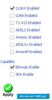

Да когда ставлю галочки на на АДСЛ2+
тип исчезает в АДСЛ статистик.
Сеть работала обычно.
