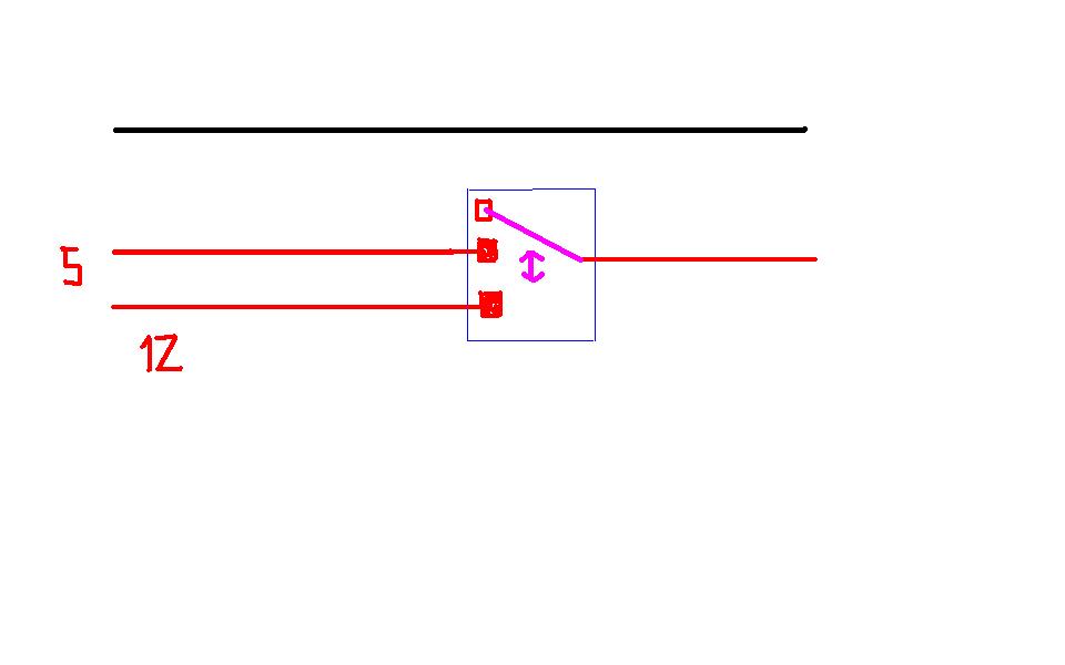

Подскажите пожалуйста, можно ли реализовать такую штуку: в молексе 5В и 12В. Видел такие переключатели, например как в троллейбусах, вверх - дверь открываются, вниз - закрываются, а когда в среднем положении, то выключено. Вот можно ли с вентиляторами также, взять какой-нибудь переключатель с 3мя положениями, на одно положение сделать 5В, на другое - 12В. Вот только какой переключатель нужен?
ALaGaR
СообщениеДобавлено: Вс 1-02-09 : 21-24    Заголовок сообщения: Ответить с цитатой
Можно, минус общий, только "+" переключаешь или если переключатель позволяет то + и - можно комутировать. Переключатель называется "трёхпозиционный" вроде так Smile
В магазах не интересовался их наличием, но в природе существуют точно, я себе в детстве на велик приладу с участием такого переключателя лепил Very Happy
СообщениеДобавлено: Вс 1-02-09 : 21-42    Заголовок сообщения: Ответить с цитатой
минус общий
то есть вместе сматываю 2 минуса, и на одну из ног переключателя? Кажись я у себя в завалах нашел, попробовал - положения "выкл" не вышло. Ща буду еще экспериментировать, спасибо Smile

СообщениеДобавлено: Вс 1-02-09 : 21-44    Заголовок сообщения: Ответить с цитатой
нет. минус минует выключатель (в компе же он общий), а сразу идёт к вентилю. Плюс же комутируется ...
СообщениеДобавлено: Вс 1-02-09 : 21-45    Заголовок сообщения: Ответить с цитатой
Ага... сейчас сделаю! Smile
ALaGaR
СообщениеДобавлено: Вс 1-02-09 : 21-56    Заголовок сообщения: Ответить с цитатой
Почитай http://www.modd1ng.com/g-rheobus.php может повторить захочешь)
У тебя должно быть так:
Слево это от молекса, справо к вентилю. У переключателя 3 положения, верхнее - выключен, среднее - питается от 5 воль, нижнее от 12... напряжение можно отрегулировтаь резисторами.... но это потом))))

СообщениеДобавлено: Пн 2-02-09 : 00-23    Заголовок сообщения: Ответить с цитатой
Спасибо за инструкцию, завтра поеду покупать переключатели, и паять Smile
А реобас мне не нужен, не вижу смысла. Есть "на всю катушку", и есть "потише бы", ну и накрайняк совсем выключить, а зачем еще куча промежуточных вариантов, которые дают всякие крутилки?
Сходи в "Микронику" или в "Электронщик", там таких в ассортименте, причем есть с фиксацией в крайних положениях, а есть без. Без фиксации удобно ставить на "Power-"Нейтраль"-Reset". Есть конструктивно исполненные как тумблер на БП, а есть и с подсвечиваемой клавишей. Стоить будут 20-35 рублей. Клеммы купить не забудь, а то начнешь непосредственно к контактам подпаиваться, можешь перегреть пластмассу, попортишь девайс. Там же купишь и дихлорэтан, оргстекло клеить. Пузырёк рублей 20 стоит, смотри осторожно, и ядовит и испаряется быстро. Половину разведи со стружкой оргстекла, удобнее будет зазоры проклеивать.
